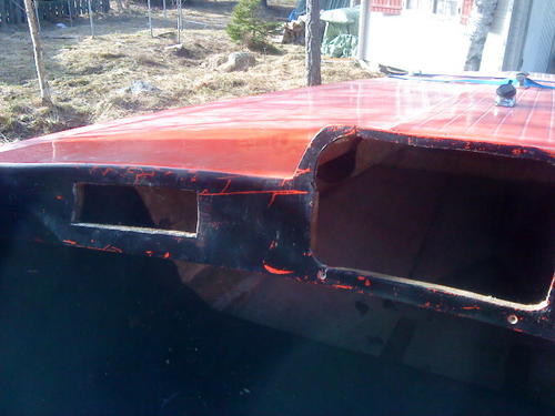

hjälp med instrumentbräda
tjena, någon som har en ide hur jag kan göra så det inte är några hål i instrumentbrädan? typ spackla eller något sånt
Om det vore min båt och instrumentbrädan är slät,då så skulle jag tagit klar uv best. polukarbonat dvs plast o lackat i båtens kulör på baksidan o momt. mlämpligt montagelim skruv. Sen kan du göra nya hål för logg o kompass om du vill.
Jag skulle såga ut skivor som passar hålen å plasta in dom från bägge håll.
sen slipa de jämnt å lacka om panelen.
aa skulle nog kunna funka, är det viktigt att plasta från båda hållen? räcker det inte med bara bakifrån?
