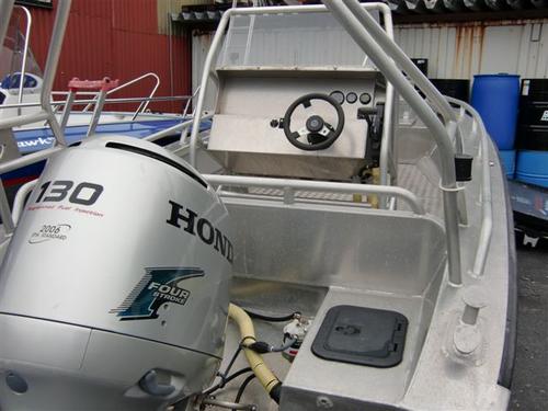

Hej,  Jag köpte en begagnad anytec 622 förra säsongen. Det var ett vattenavskiljande bränslefilter placerat i motorbrunnen vilket har utsatts för saltvatten och ser fult ut. Jag tänker flytta detta till en mindre utsatt plats och fuderar på att placera filtret i ett utrymme på insidan av skrovet.
Min fråga är om man törs ha ett filter i ett sådant utrymme som inte är ventilerat ?? Det går inte att sätta in ventiler utan att riskera att vatten kommer in. Vad säger ni, finns det någon Dynamit Harry på forumet som kan bedöma risken?

vad jag vet släpper inte filtret ut ånga
man brukar bara placera dom där man kommer åt enklast
Soppafiltret ska ju vara en lika sluten del som resten av bränslesystemet, så principiellt är det ju inget problem. Enda man kan tänka sig är väl att du får bensinångor att vädra ut en gång varje år när du byter filtret och råkar drälla lite... indecision
Tack för svaren, nu känns det tryggare. Filtret är nu placerat inomhuslaugh
