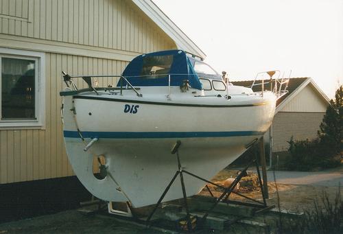

Jag målade en gång i en avlägsen forntid en bred vattenlinje med vanlig bottenfärg. Båten var vit och hade en mycket dålig röd bottenfäg, där vattenlinjen var helt fel målad. trott  att jag målade en 10 cm bred vattenline ovanpå den gamla midskepps. gick skadaorna av den gamla vattenlinen ca 5 cm över den nya vattenlinjen i aktern. Målade vit bottenfärg, blå vattenlinje och täckte över skadorna i aktern med vit bottenfärg. Se bifogad bild.

toaen, vad är det som sticker ut på högersidan, avgasrör?

Just det - avgasröret.
Det är ju ett mycket speciellt avgasrör med vattenlås som standard på havsfidran. Det går ut på babordssidan. Det tog också upp förfärligt mycket plats. Dessutom är det öppet mellan akterstuvet och stickkojerna. Skulle man tappa akterluckan, som har en mycket simpel fastsättning och man får en överbrytande sjö akterifrån kunde man fylla hela båten. Byggde nytt avgasrör som gicck ut på styrbordsidan, och satte igen mellan akterstuvet och stickkojerna
En gammal trött dieselmotor ryker ju en del. Det blev så förfärligt skitet på bordläggningen, så jag lödade på en nippel och satte dit en vanlig armerad plastslang. Då kom avgaserna ut lite från båten, och oftast undervattenytan. Det blev skitigt på bordläggningen ändå, men inte lika mycket. wink

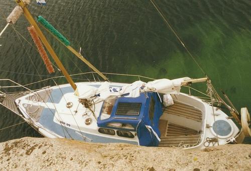

Det trista med tejp är att den har konstant bredd. Ser mandå  båten från sidan kommer vattenlinjen se ut som den smalnar av för och akteröver, där båtsidan inte är vertikal.
Osnyggt!
De fungerar ju om man bara har ett par smala linjer som på Uvek´ s båt. Har man en bred vattenlinje, som jag har, ser det bedrövligt ut, precis som Eilean säger. Min vattenlinje är ca 10 cm bred midskepps. I fören och aktern är den 15 - 20 cm bred.

Varför måste vattenlinjen vara rak???
Sjöfolk är konservativa. Det syns ju inte minst på den bilden du bifogade. De två undre linjerna är ju raka, sen har de skojat till det lite på den tredje.
