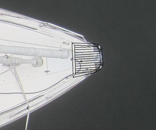

Svängde ihop en enkel skiss på min tänkta plattform i paint. Den blev inte speciellt bra, men visar principen ungefär hur jag tänkt.
Då den skall vara självbärande lägger jag teaken på en plyfaskiva. Jag har en spillbit 19mm dubbelsidig teakplyfa som jag hade tänkt ta till grund, När jag fått och monterat beslaget gör jag en mall, troligtvis i spånskiva. Den är ju stabilare än masonit och spillpitar av spånskiva har jag gott om. När jag fått till spånskivan som jag vill ha det sågar jag till plyfabiten. Jag har för mig att den bit jag har är fabrikslackad annars lackar jag den med ett antal lager tvåkomponentslack på det som skall bli undersidan innan jag börja såga till den.
När jag fått till plyfaskivan som jag vill ha den fräser jag ur bitar till ramen. Eftersom plyfan är ganska tjock blir det ur teakbita på ca 35x35 mm. Man skulle ju också kunna tänka sig att fuska och bara lägga en rippa ovanpå och täcka plyfakanten med en list. De raka sidorna är ju förhållandevis enkelt. De sågar man enkelt ut i cirkelsågen. Det blir ett par svängda bitar i fören. Dels går det åt en liten större teakbit och dels får man nog fräsa ur den med handöverfräsen. Det skulle väl gå att stämma ur den med stämmjärn kanske i kombination med borrmaskin också. (Om man inte har nån fräs)
När bitarna till ramen är klara sätter jag fast dem på plyfaskivan med typ sikaflex. Man bruka lägga en fästlack när man nåtar ett teakdäck, misstänker att jag även skulle köra det på alla teakytor (jag har inte egentligen tänkt så här långt ännu - så du får ta det jag skriver med en nypa salt)
Kommer nog att fixa en nåt på undersidan, mellan ramen och plyfan också så att det blir tätt även där. Fräsa ur några mm i underkant plyfan ?
När ramen är monterad och sitter fast justerar jag springa för nåten mellan rambitarna. Skulle tro att jag sågar till rambitarna på längden lite grovt och justerar springan i efterhand. Japansåg eller stämjärn.
Därefter är det bara att såga till däcksribborna, med sin urfrästa kant för nåten. Böjar nog gärna i mitten och försöker se till att avslutningen på bägge sidor blir symetriskt, dvs att de yttersta bitarna blir lika stora. Det är ju ofta på sådana detaljer man ser skillnad på ett proffs och enn amatör. Sen är det bara att sätta fast bitarna med typ sikaflex på plyfaskivan. Sen är det bara att justera spåret för nåten runt ramen. Efter att ha kompleterat med den speciella fästlacken för nåten blir det att fylla spåren med nåtmassa.
När man lägger ett teakdäck, brukar man lägga en remsa (ett garn) i botten på nåten för att inte nåten skall fastna i botten (har jag hört). Det blir en rörelse och det lär va bättre att nåten bara sitter fast i kanterna. Jag tror inte det är nödvändigt i ett sån här fall. Rörelsen det hela utsättsför är väl obefintlig?
Sen är det bara att slipa av det hela. Det är nu man verkligen ser hur arbetet blev. Sen montera på båten.
Det är nog ungefär som jag skulle göra - men så är jag ju en glad ammatör.
