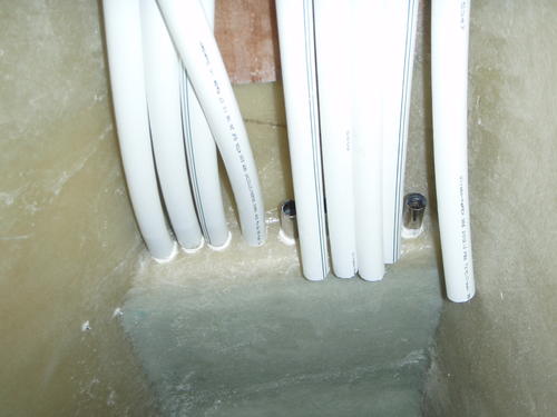

Så här gör Linjett tydligen. Bilden är knyckt från Ciaruds bloggsida

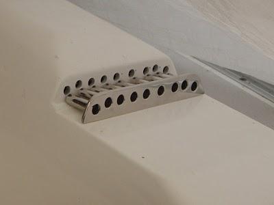

najad gör tydligen som linjett..  rostfria rör snyggt prydligt ihopsvetsat med fläns.

Innanför utgångarna går plaströr av en bättre kvalitet än elrör. I änden där fallen går in  vid masten sitter rostfria rör med en liten fals som gör att röret inte kan ramla in i hålet. Det är enskilda rör, ett för varje hål.
Om man hör av sig till Rosättra kanske man kan få köpa några. De kan också berätta vilken kvalitet på plaströr de har och var man kan köpa dom.

Mycket snygg lösning den där på linjett, då även min sprayhoodbalk är böjd skulle det ideala vara ett flänsat syrafast rörbit med möjlighet att ha skruvhål i flänsen.
Äsch, ska ta och studera några kataloger med bordsgenomföringar, ska se om det inte finns något lämpligt där.
