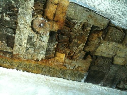

I helgen gav jag mig på att kolla upp hur stor skadan egentligen var, den var faktiskt värre än jag trodde. I princip all balsa utom i rufftaket måste bytas, järnspikars.

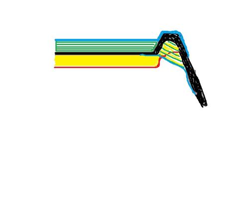

Vi har ju redan diskuterat om man ska göra det uppåt eller utifrån men efter lite funderande kom jag fram till att det finns ett 3e alternativ  :)
Har gjort en dålig bild av hur det ser ut och vad jag tänkt göra.
Svart = befintligt yttre laminat
Rött = befintligt inre laminat
Gult = befintligt balsa
Grönt = Ny balsa
Blått = nytt yttre skikt
Grön/gul = Eventulet en extra bit divinycell om någon anser att det behövs
Mao har jag insett att om jag lägger nytt distansmaterial på utsidan så blir slutresultatet detsamma men med en liten höjning av båten ca 1,2 cm.
Trilla i sjönkanten kommer att minska men är fortfarande 2 cm(borde räcka)!
Kan någon se någon som helst hållfasthetsanledning till att inte göra på detta sättet?

En bedrövlig bild på hur balsaträet ser ut vid en närmare titt  :(

Jag skulle avsluta plastningen med polyester rakt mot fotlisten i ditt exempel. Sedan skulle jag lagt omviket runt fotlist med väv och epoxi då vidhäftning med epoxi är helt överlägsen i synnerhet i ett såpass utsatt läge som din skiss visar (förutsatt att de ytor du limmar mot har rätt förbehandling) Fast jag skulle nog gjort reparationen underifrån och som någon sa, försöka lägga båten på sidan eller rent av uppochner om detta är möjligt
Har redan planerat att lägga väv över fotlisten hela vägen ner till skrovdelningen och troligtvis runt skarven också. Om jag ändå håller på att bråka med utsidan så gör det ju ingen större skillnad. Tyvärr har man varit och kladdat lite med silikon i skarven men det får bli slipning samt rengöring med silikonborttagare. Sedan ska det också förseglas.

All balsa i taket är borttagen förutom i salongen där den är är torr o fin. Så inget är bestämt ännu men det lutar åt att jag kör på utsidan i alla fall. Framför allt för att kunna kontrollera limningen och ge mig lite enklare arbetsställning.
Kul att höra att du inte tyckte det varför krångligt att köra underifrån. Om du körde med tandad spackelspade, hur mycket luft tror du blev kvar? Jag bygger ju min för långsegling och vill minimera risken för haveri eller annat knas under resan pga dålig laminering. Har fått kontakt med ett företag så det kommer att bli vinylester i stället för polyester. Prisskillnaden är inte så stor men jag förbättrar limningen vilket inte skadar. Jag har ju även skrovet som ska återställas efter glada människor som jagat osmosis.
