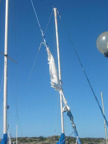

Var ute en sväng till hamnen i björlanda kile för att titta till båten i stormbyarna och såg då att ett tiotal båtar med rullfockar vars segel helt enkelt hade slitits sönder och samman. Hur kan det hända? Det hade bara hänt båtar som låg med aktern mot vinden. Verkar som att vinden lyckats leta sig in i seglet och fått rullen att mata ut mer segel för att sen slita sönder det, är detta möjligt?

Visst är det så, mest vanligt på båtar med aktern mot vinden. Anledningen är att många låter en liten näsduk titta fram av seglet. Motverkar detta gör man med att rulla in seglet helt och gärna ett par varv extra så skotlinan följer med och fixerar ordentligt, sedan måste man ju givetvis låsa furlinglinan annars är det ju ogjort arbete med det. Jag ligger på M-bryggan i samma hamn med näsan utåt och brukar låsa furlinglinan runt vinchen det sista.
Snurrar man in hela seglet, lägger fast revlinan samt drar åt skotet hårt och lägger fast det spänt exempelvis på någon knap på masten händer inte detta.
Varje år ser man båtar med sönderpiskade genuor. Det är slarv, inget annat än slarv från båtägaren som leder till detta. Hoppas våra försäkringar inte belastas.
Det är konstigt att folk slarvar med detta då man brukar säga att man även skall förtöja för storm i sin hemma hamn eftersom den ofta ligger en bit från hemmet. Men man lär sig väl detta till nästa gång när man drabbats av trasiga segel. Segelmakarna lär väl inte bli lednsa i varje fall.

Bilden från en septemberstorm 2007.
mvh Sven-Barry
Precis så som bilden ovan visar fast värre såg de ut. Visst är det så att alla är skylldiga att se till sin båt, men lite synd om de drabbade tycker jag allt :) Det blir en dyr läropeng.
