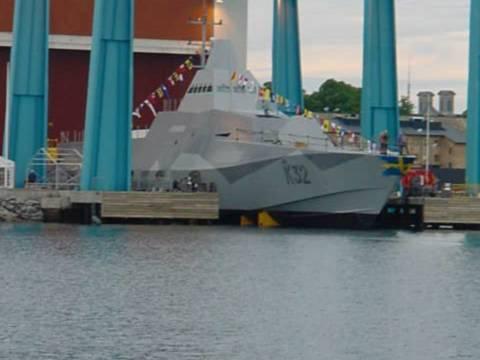

Ludden 1 Postad 7 Oktober , 2004 Du kan ju titta själv... Muppen http://www.diabgroup.com/europe/products/e_prods_2.html Dela detta inlägg Länk till inlägg Dela på andra webbplatser
Gäst muppen Postad 8 Oktober , 2004 Säg vad du menar... jag vet nog ;o) Dela detta inlägg Länk till inlägg Dela på andra webbplatser
Ludden 1 Postad 9 Oktober , 2004 Håll dig till flygplan och skum muppen! :roll: Dela detta inlägg Länk till inlägg Dela på andra webbplatser
Gäst muppen Postad 10 Oktober , 2004 Snygg bild. Men... bara för att den är kantig så är det inte ett plywoodbygge :-D Troligen mest Nomex. Vet ni f.ö. varför den är så kantig? ...fast det kanske alla redan vet? Muppen (inte skum-muppen) 8-) Dela detta inlägg Länk till inlägg Dela på andra webbplatser
Gäst tha skippa Postad 11 Oktober , 2004 För att inte upptäckas på radar eller nått liknande! Dela detta inlägg Länk till inlägg Dela på andra webbplatser
