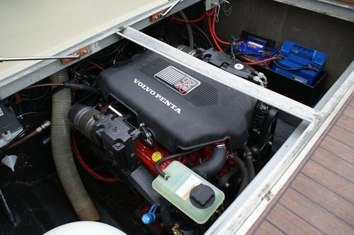

För ett par dagar sedan så skulle jag ner och kolla till båten. Tänkte starta upp motorn och ta en liten sväng. Men icke. Motorn startade inte. När jag vred om nyckeln klickade det bara till. Drevet går att höja och sänka, allt annat fungerade med.
Dåkigt kräm i batteriet tänkte jag. Tog hem det och laddade upp startbatteriet, förbrukningsbatteriet fick sitta kvar.
När jag några dagar senare åker till båten igen med ett uppladdat batteri, monterar och försöker starta igen, så händer samma sak. Bara klickar. Någon gång så försöker starten dra runt. Men bara för en kort stund. Hoppar ner i motorrummet och kollar säkringar, kabelanslutningar osv. Hittar inget fel. Ber sonen prova igen med nyckeln. Efter några försök så hoppar den igång. Och får gå en stund.
När jag nu mäter laddningen ligger den på strax över 15 volt mätt på batteriet. Batteriet visade 12,9 innan start.
Nu fick den gå ett tag för att förhoppningsvis ladda upp lite till.
Men men, säg det som varar. Kom ner nu ikväll. Samma visa igen, men denna gången startar den inte alls, bara klickar. Drev och allt annat fungerar med tilt osv.
Vad kan detta bero på? Något som drar tjuvström? Laddar gör den tydligen. Annat som kan vara fel? Båten är för mig ganska ny och endast ett fåtal turer har blivit gjorda. Motorn är en 2005 insatt 2006 och har startat klockrent de turer jag gjort.
Det börjar bli ganska brått, båten skall upp under nästa vecka.
Ideé och förslag mottages..
