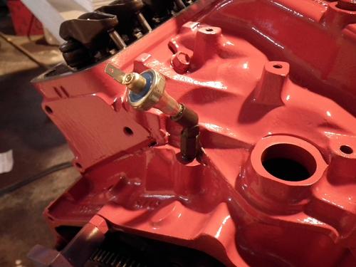

Kylning var det ju, så här är bilder på den nya vattentempgivaren.
Senast ändrad av Jeddix | 27 september 2010 | 22:10

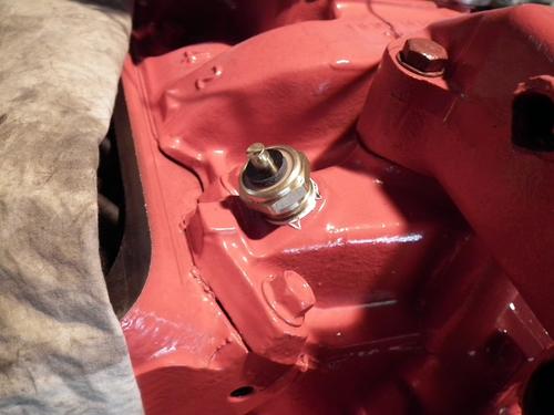

Oljetryckgivare också utbyt. orginalet var betydligt mycket större:Någon som vet om det ger olika värden på oljetrycket Stor/Liten givare??
Senast ändrad av Jeddix | 27 september 2010 | 22:11

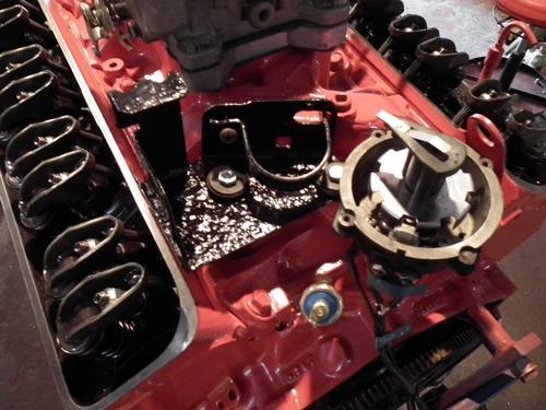

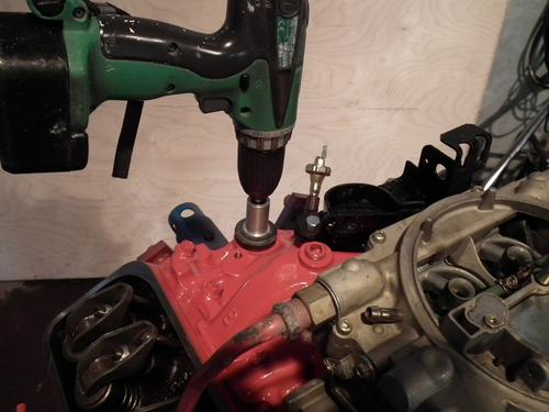

Dax att driva upp oljetrycket med en borrmaskin, axeln som jag använder är från början en tändfördelare som jag har svarvat ned för att passa i en borrmaskin.
 Filter är monterat och fyllt med olja motorn likaså.
Borrmaskin, 12V orkade inte riktigt så det blev till att dra en sladd och köra 230V.

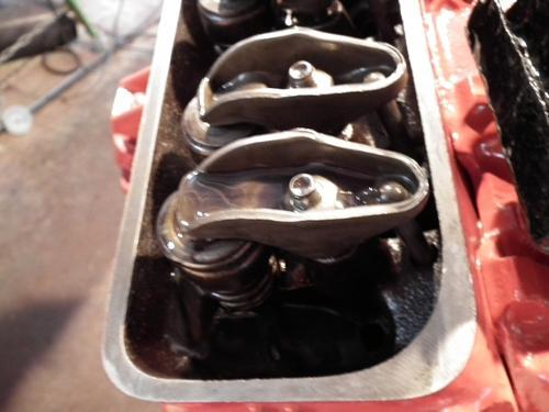

Olja pumpad upp till vipparmarna.
Bra för motorn att allt är smort innan första start, gör man inte detta så går lager mer eller mindre tort de första sekunderna-sliter mycket hårt helt i onödan.
Pumpar upp oljan till ett vipparms par, vrider sedan motorn 1/8 varv så att oljan kommer upp till nästa par i tändordningen, ett varv och allt är smort, och kollat så att smörjningen fungerar.

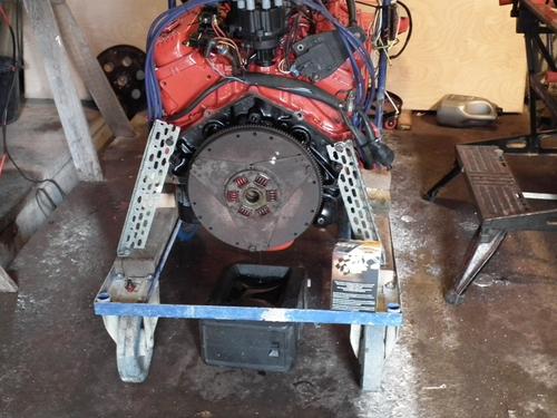

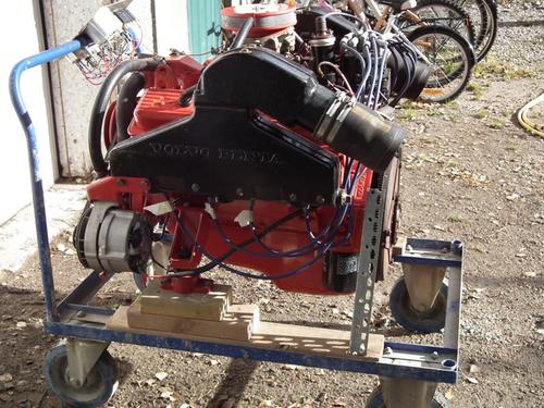

Snart så, det närmar sig provkörning. Motorn sitter fortfarane i motorstället och där går det inte att provköra. måste bygga en motorvagga av något slag, ansluta bränsleslangar och pump.
Så här ser det ut nu, med Ny vattenpump, Ny förgasare, remhjul och kyllimpor.
