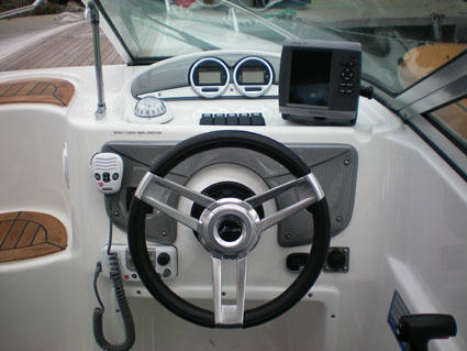

Jag har en 59 DC med en Raymarine 49E VHF. Gällande installationen är själv faktiskt riktigt nöjd. Antennen är monterad på styrbords sida framför tankkorken.

Ser riktigt nice ut, själva VHF installationen! Vilken modell är det?
Har du någon bild på antennfästet och monteringen också? Hur var det att dra antennkabeln, är allt öppen i sidan?

VHF modellen heter Raymarine 49e.
http://www.raymarine.eu/en-EU/products/communications/radios-for-europe/e43035/
Jag köpte min år 2009, och då fanns även denna modell i vitt utförande. Jag har kopplat VHF enheten via NMEA 0183 till min Garmin 525 och det funkar klockrent. GPS positionen överförs via kommunikationsprotokollet till VHF enheten vilket möjliggör DSC anrop innehållande position. Att ansluta en AIS mottagare/sändare torde inte vara speciellt komplicerat. Raymarine har passande modeller innehållade en antennsplitter. Tyvärr är dessa enheter sjukt överprissatta. (finns även andra tillverkare)
http://www.raymarine.eu/en-EU/products/ais/e62235/
Antennen sitter som sagt på styrbords sida. Jag fixade en genomföring ner till kapellgaraget och därifrån via skrovet fram till det lilla öppna handskfacket på styrbordssida. Demontera handskfacket så kommer du bättre åt. Sedan gäller det att få kabeln dragen till förarkonsolen. Använd en bit vajer eller en gammal trådgalge så löser det sig. Det fanns inte nåt flytskum mellan skrov och överbyggnad så det var hyggligt lätt. Normalt sitter det också ett kabelrör i mellan aktern och förarplatsen, men kabelmontage i kabelröret funkade inte för mig...
Obs, ovanstående beskrivning gäller 59 DC, är inte säker på hur väl den passar för 64 DC. Tänkte greja med båten i morgon så jag kan återkomma med lite bilder då.
MVH: Joakim
P.S. den bifogade bilden är tagen från handskfacket akteröver

En sista fråga Joakim, är bilden vhf7 tagen innifrån SB lagringslåda?
Andreas
VHF7 bilden är tagen inuti kapellgaraget, d.v.s. rakt nedanför antennen. Bilden visar bara hur jag borrat ett hål i sidan för att komma in mellan skrovet och överbyggnaden för att sedan dra antennen fram till förarplatsen. Ett tips: välj en antennfot (rostfri!) som har integrerad genomföring av antennkabeln så slipper du en extra genomföring. Vidare skulle jag rekommedera en modell som tillåter att man skruva av antennen utan att kabeln tvinnar sig.
