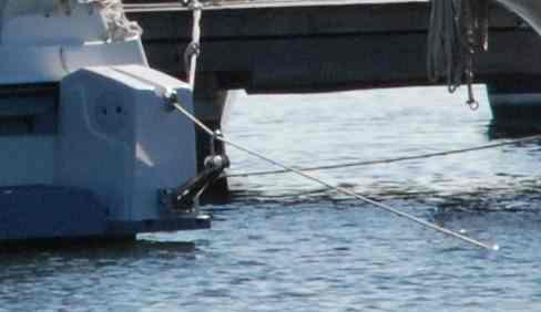

Monterade ankarspel på vår båt för ett år sedan - båten är ca 20 år gammal och 27 fot (ungefär som en Maxim). Fick tipset av en besiktningsman att inte dra in det då man får in fukt och annat elende med linan.
Det blev Engbo med blyad lina i en utanpåliggande låda. Engbo är dyrt men bra! Går tyst och har fjärrkontroll. Spelet har inte krånglat en enda gång på ett år nu.
