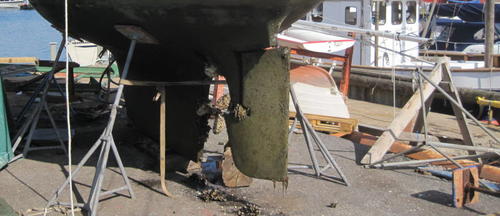

Dom stora pojkarna. Dom som hanterar såna båtar som din dagligen, prukar använda domkraft, plankstupar av olika dimetionmer och träbockar som dom spikat ihop själva. Sen finns det ju boc kar att köpa, men för såna små båtar som din snipa är det träbockar som gäller. På bifogad bild ser du till höger en sån träbock. På min motorseglare, som ju har djupare köl blir det ju köpebockar av stål och med justeringsmöjligheter som gäller.
Bockarna har ju som syns en enkel konstruktion, men är ändå stadiga. Lite virke 2X4 (45X95) 1X4 (22x 95) och en bit plyfa är matrialet för att tillverka en sådan bock. Gör du 4 st klara du dig länge. Sen behöver du lite plankbitar för att palla under kölen.
tommy
En anna suddig bild från ett annat båtförvarigställe
Aha, en trekantig (halv) bock. Ser onekligen mycket stadigare ut än den planka jag sett inkilad under relingslisten. Förser man sedan den långa plankan med ett strategiskt placerat hål kan man koppla ihop bockarne med en skruv under kölen för att hindra dem att glida isär.
