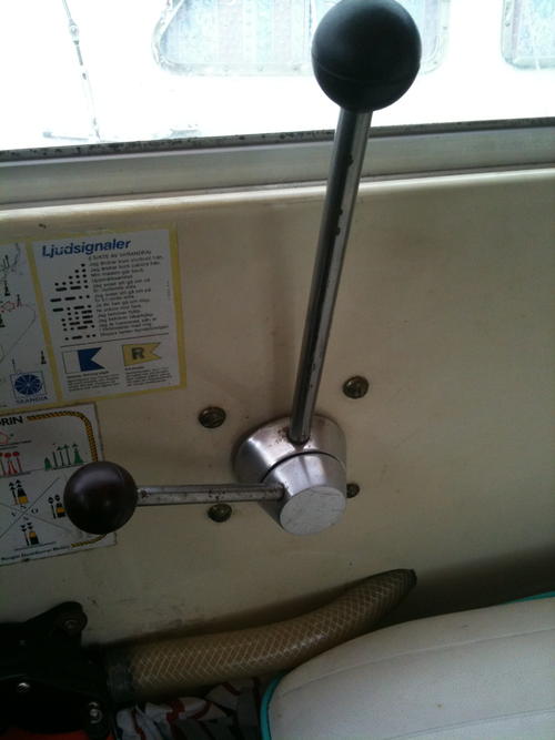

Vilken typ av reglage har Du? Om Du lägger upp ett foto på reglaget får Du säkerligen bra tips på hur Du justerar gas- och växelwiren.

Jag kommer lägga upp en bild idag på motor och reglage så att alla kan se och ge lite tips. :)

Bilder på reglaget
För att gasa drar jag den lilla reglaget bakåt
