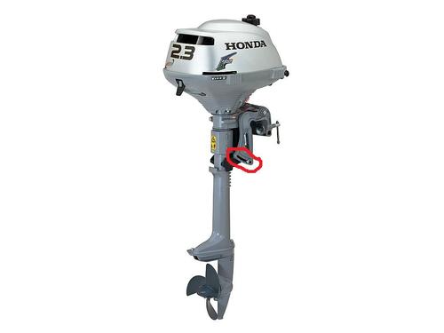

1, finns alltid men jag vet inte vart den siter kolla din handbok...
2, vet inte :( prata med din återförsäljare om det som det står i handboken ;)
3,lägg alltid på hand gas och choka den när du startar om den stannar igen så ta bort choken (när du hör att den börjar stanna så ta bort choken eller lägg till när du startar)
4,troligt vis är det en sådan som dom gamla att man kan vrida runt den 360 grader och när du vrider den 180 så backar den
5,vet inte men om du vill ställa höjden skall ändra den här (bifogas en bild)
