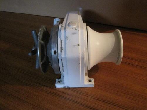

Har föresten ett manuellt ankarspel som jag plockat bort från min motorseglare liggandes.

Det manuella spelet du har, är det månne den där engelska varianten med en löstagbar spak ?  ... såg ett sånt en gång på en Cutlass.  Är du intresserad av att sälja ?  Vad skulle det kosta isåfall ?

Vet faktiskt inte vad det är för spel. Spaken är i varje fall löstgbart. Kan ta en bild på det och lite uppgifter innom kort. Om jag skall ha ett spel blir det nog ett elektriskt gärna med fjärkontroll. Flört

Ankarspelt av väl målat. Först med enån grundfärg coh sen med vit färg. Även skyllten hade målats över. Försökte skrapa bort färgen och det gick med stor möda. Antingen hade man slipat bort texten eller så skrapade jag bort den. Det fanns i varje fall inget som gick att läsa.
Längden är 26 cm och bredden inkl kapsatn och kättinghjul 28 cm. Verkar fungera, åtminstone att pumpa in. Hur det fungerar när man skall släppa ankaret kollade jag faktiskt inte.
