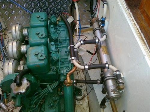

Som jag berättat tidigare i en annan tråd så har jag fått överta en båt efter min far.
Han har renoverat motorn (VP MD3B) och båten har efter det stått fem år på landbacken...
Nu ligger den dock i sitt rätta element och guppar men motorn är inte riktigt med i matchen än.....
Min fråga till er är nu om någon kan tipsa om en bra sida eller liknande där jag kan se hur man kopplar sötvattenkylning till denna motortyp på ett korrekt sätt (misstänker att farsan kan ha snurrat till det hela lite när han monterade ihop allt efter renoveringen....)
Sötvattenkylningen som sitter monterad nu heter Sek-Dure. Jag har själv försökt googla men gått bet. Jag har hittat vissa monteringsanvisningar men alla innehåller någon typ av avluftningsslang som går tillbaka till överdelen på expansionskärlet och någon sådan finns inte på mitt kylsystem.
Någon som har tips, kunskap eller som rent av vet hur ett kylsystem som mitt skall monteras ihop korrekt?

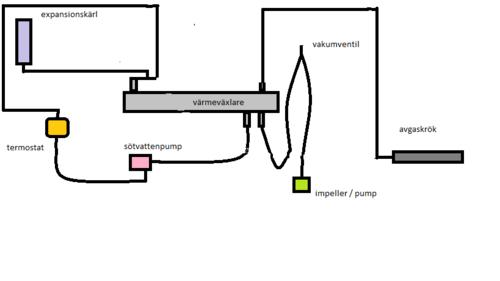

Okay.... solen skiner och sötvattenkylningen är fortfarande oresonlig. Jag har ritat en bild samt tagit några foton...
Kan någon på rak arm tala om vad som är felkopplat...?

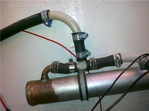

Jag tycker ex att slangen som kommer från expansionskärlet och går vidare till värmeväxlarens vänstra övre del via en T-koppling är helsjuk...
Varför? Jo, för att den delen av T-kopplingen som inte går in i värmeväxlaren går direkt ut till avgaskröken.... Sötvattnet som jag nu häller ner i expansionskärlet blåses nu ut tillsammans med avgaserna.....

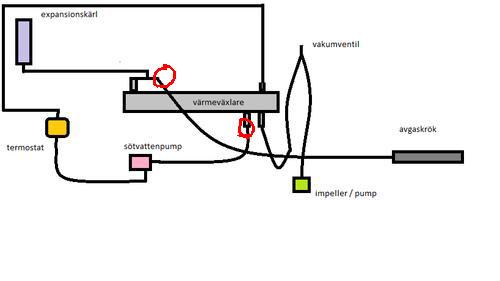

Skulle tro att om du byter plats på de anslutningar jag ringat in i rött blir det bättre.
(förutsatt att anslutningen som T-korset sitter på är sekundärslingan (sötvattendelen).

Nja, så enkelt är det tyvärr inte.
Om vi räknar från den ändan där locket med sexkantsbulten är, sjövatten in under, sjövatten ut över.
Nästa rörstuss på undersidan är utgången för kylt glykolvatten.
Sista rörstussen på ovansidan är varmt glykolvatten in, där ska även expansjonskärlet vara inkopplat som du har det.
Nu blir det viktigt!
Sjövatten in där kopplar du slangen från impillern.
Sjövatten ut den kopplar du till kopparröret på avgaskröken.
Nu har du sjövatten som kyler värmeväxlaren.

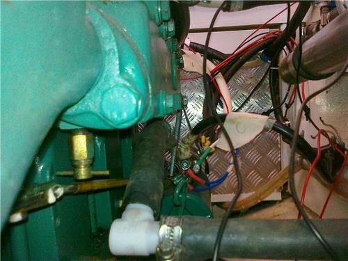

Glykolvatten ut =andra rörstussen på undersidan går till den elektriska cirkulationspumpen, sedan till T-röret under avgaslimpan.
Slangen som är andra sidan T-röret som går fram till termostathuset ska vara pluggat. Viktigt!
Sista rörstussen den på ovansidan kopplas till termostaten med ett T-rör till expantionskärlet.

OK, var lite svårt med att veta vilka uttag som var vilken slinga baserat på teckningen.
Förstår dock inte - 'Slangen som är andra sidan T-röret som går fram till termostathuset ska vara pluggat. Viktigt!' - Varför?

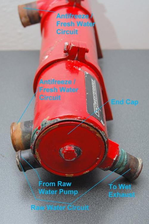

Googlade lite och hittade denna bild som kanske hjälper lite.
// Magnus
Edit: Hajar pluggningen. Hade glömt bort att det satt en T-koppling på undersidan avgaslimpan och slang tillbaks till termostathuset. (lite för länge sedan jag hade en MD3 själv ;-)
