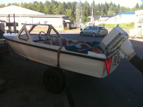

4. Motorn hänger på en gammal ockelbo T13, eller kanske T14 (ska försöka posta en bild senare) vilken har renoverats av tidigare ägare, man har plastat upp ruta samt bytt innegolv det ser ut att vara bra gjort, något speciellt att titta på dessa gamla båtar ?

Ingen som kan svara mig på vad det är för båt (underlättar vid försäkring) ?
