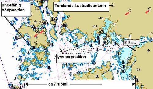

För några år sedan råkade jag avlyssa en räddningsoperation på 16 där VHF-kontakten var förvånande dålig. Jag hörde de nödställda bra men inte räddningsledaren (MRCC). De nödställda hörde MRCC och svarade, delvis förgäves.
Det gällde en dykbåt med antagligen lågt placerad antenn, och Hönö skärmar väl av vägen till den högt placerade Torslanda-sändaren. Avstånden är små, och på 16 finns fler kustradiostationer, ändå funkade det inte.
Nu gick allt bra ändå, helikoptern hade positionen. De ville veta ifall de behövde ha egna dykare med sig i helikoptern, men då svarade inte de nödställda längre trots flera upprepade anrop.
(Hade det gällt nåt viktigare så hade jag väl fått försöka reläa själv.)
Så telefonen är nog ett bra komplement till VHF inomskärs numera, gissar att Hönö har egen mobilmast som kanske fungerat här. Blir ju f.ö. smått löjligt när man som jag kunde se MRCC:s lokaler uppe på Käringberget.
