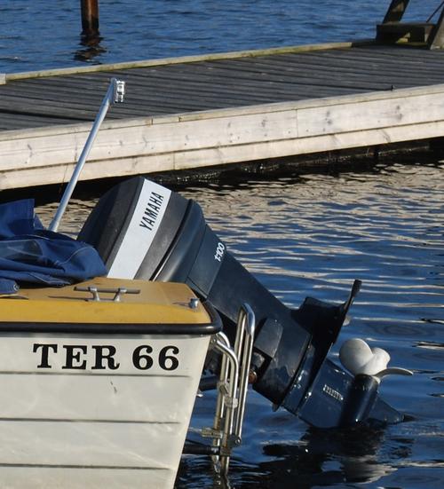

Äger en motorbåt Terhi 520 Hardtop års modell 1976
Båten fint skick gick bra sommar 2009
Utombordare motor Yamaha - 80 års modell 55 HK
Gick bra sommar 2009 Men nu i april skulle sjösätta den
gick den bara på halgas och tänder bara på nedre tändstiftet
har 2 st och bara ett funkar. Har bytt tänstiften mätt sladar el med mera
och även kollat cdi box men kan vara den kanske.
Ska jag köpa ny motor suzuki 60 hk eller vad ? e det lönt reperera motorn
om man tänker på åldern ???
