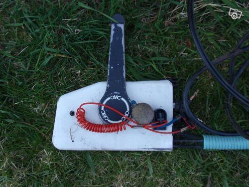

Johnson OMC reglage 1984
Jag e ute efter ett reglage till min Johnson 35 hk 1984. Har ett redan men de e nåt med tänningen. Motorn ger ingen gnista men klipper ja en kabel vid motorn ger den gnista, men då kan ja fan inte stänga av den sen. Har förbikopplat dödmansgrepp så ja bara använder nyckel. Men nu har de börjar bråka för mej på samma sätt  igen. Har du en sån liggandes så hör av dej :)
Får fan inte ordning på alla kablar va de kan vara i reglaget. Hade me en elektriker som kollade på de. Han tror de e den som nyckeln sitter i. Vajrar e inte nödvändigt o få me. Bara kabelreglaget.
SNÄLLA innan sommarn kommer :)
//Mikael
Hej tror jag har ett sådan reglage liggandes.. ska ut och kolla i kväll så kan jag åter komma vid 19 har förmej att mitt ser precis ut som ditt.. som bara ligger då jag har mercury reglage nu :D
tja. Ja fick tag på ett igår kväll så de e gött. fast ja måste tyvärr köpa nytt tändningsystem då han slarvat bort nycckeln :(
Tack ändå.
Mvh Mikael
går det inte att flytta över låskolven då så du kan använda din nyckel?
köp ny nyckel nykelns nr står på tändningslåset.
Flyttade över låskolven men de strula så ja köpte ny för 480 spänn. De gick jättebra sen :)
