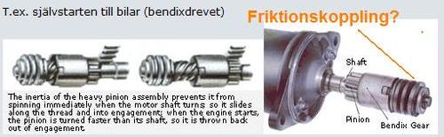

Angående själva infästningen på motoraxeln:
Gissar att det kan vara en friktionskoppling emot bar axel? Svårt att inse vad den yttre delen annars skulle ha för funktion. Kanske en spiralfjäder lindad runt axeln, som tenderar att minska sin diameter då fjäderns respektive ändar vrids inbördes åt rätt håll.
(Åt andra hållet ökas diametern och den släpper taget om axeln. Startmotorn går f.ö. ju alltid åt samma håll.)
Sådana kopplingar är inte ovanliga och nyper normalt fast bättre ju större kraft som överförs. Funkar kanske som en extra säkerhet, ifall drevinkopplingen inte släpper så skall friktionskopplingen istället slira så att startmotorn slipper tvingas upp till orimliga varvtal?
Olja är den naturligtvis känslig för, men en liknande konstruktion finns faktiskt i sk fjäderbands-backslag som löper i olja. Väljer man där en för hal oljekvalitet så slirar backslaget. Men startmotorer går ju bara sällan, så helt torrt verkar rimligt.
/ Thomas
Jag läste inte så noga och såg inte att drevet verkligen hade gått i ingrepp  på stora drevet.
Tomas har nog en poäng där, att fett på fel ställe skulle få en friktionskoppling att slira. Torka torrt och avsluta med bensin eller fettlösande om du hittar den del som visas på skissen som Thomas skickade med.  Har  inte tänkt på att det är en koppling men det kanske inte alltid är så. Konstruktionen är inte alltid så lätt att se då den brukar döljas bakom ett rör.
Det ska vara fett på gängan men inte på kopplingen om det nu finns en sådan.

Tittar man på sprängskissen (part #3)
http://www.mercruiserparts.com/Show_Pictures3.asp?dnbr=808744 94&ivar=images/MERMAR/808744.94/9.png&inbr=494&bnbr=90&bdesc=STARTER MOTOR
så ser det ut som du skriver Thomas-1, att det är någon form av friktionskoppling med fjäder.
