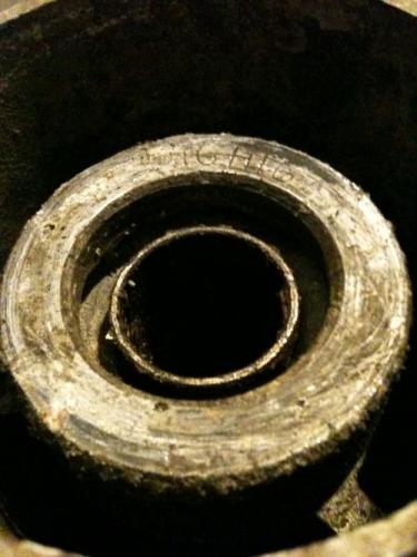

ser på bilden att det är en michigan propeller ,det finns ett nr i bakre delen av prop där tryckbrickan sitter.
Okej har slitit bort propellern och kollat men allt jag ser på baksidan är att det står michigan men inga siffror alls Rynkar
Ska det stå breve det eller på något annat ställe?
Kanske finns någon som har en bild på vart det ska står
ta ett fint slippapper o slipa lite på ytan så kanske du ser nr

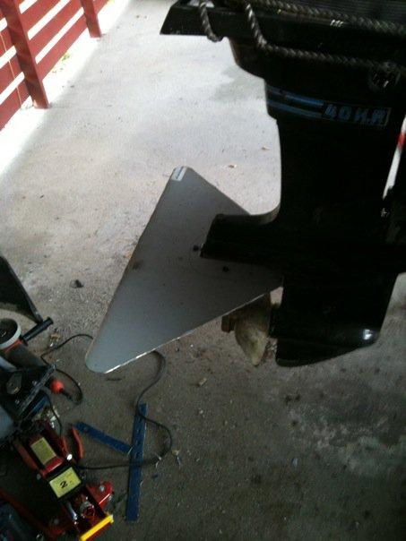

Ser att du också åker flatbottnat, jag hade samma problem, liten lätt 402 på flatbottnad och  mycket grundgåendebåt (badankan)  som flöt högt och vid planing gick upp så högt att det bildades en luftvirvel och propellern släppte.
svetsade om aktern och sänkte motorn i omgångar, bytte sen till betydligt tyngre 80hk och rejält sänkt och provade sen även med en rejäl alufena och  problemen försvann.

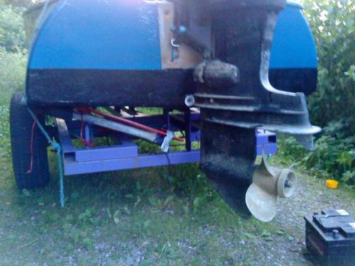

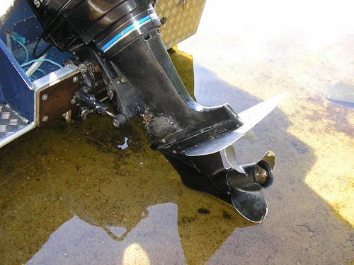

Prova att få  propellern att greppa bättre genom att såga ut en fena i aluplåt och bulta dit, en fena som täcker längre bakåt än nuvarande cavitationsplatta.
Om proppen i övrigt är ok så kan tex propeller trim i Stockholm byta gummibussningen på den det är säkert den som släppt inget annat.
Tackar nikitalord för hjälpen tog och byggde en rejäl fena som går ut längre bakom propellern och nu går motorn som en dröm.
Har inga problem med övervarvning eller dumheter :D
Tackar igen för all hjälp
