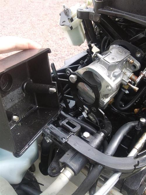

Bowman 0 Postad 23 Maj , 2010 Jag har skumt nog fortfarande problem med motorn, jag lämnade den till firman jag köpte den av för ett par veckor sen se denna tråd: http://www.maringuiden.se/forum/;thread=343470 Ddom konstaterade vatten i oljan och gjorde rent, bytte olja, rengjorde förgasare, sen skulle den gå som en klocka. Använde den för första gången igen i går, samma problem kom efter ett tag, man kan köra en stund sen dör den och eller hackar och frustar. Jag plockade nu själv ner motorn nä jag kom hem och såg att det såg ut att saknas en skruv, samt misstänkt tomt vid luftburken? Se bilderna, skall det vara så? Har aldrig meckat med en båtmotor så jag är inte helt säker på hur det bör se ut. I vilket fall som helst så tömde jag förgasaren igen, och för säkerhets skull slog jag k-sprit i bensinen om det skulle vart fukt där med. Men vad tror ni om bilderna, skall det vara tomt bakom den svarta plastburken, och skall det saknas en skruv? Dela detta inlägg Länk till inlägg Dela på andra webbplatser

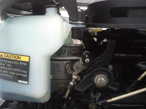

Bowman 0 Postad 23 Maj , 2010 Bild två, närbild på skruvhål. Senast ändrad av Bowman | 23 maj 2010 | 11:18 Dela detta inlägg Länk till inlägg Dela på andra webbplatser

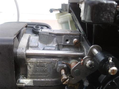

Bowman 0 Postad 23 Maj , 2010 Bild tre, luftburk? Dela detta inlägg Länk till inlägg Dela på andra webbplatser

MLind 6 Postad 24 Maj , 2010 Motorn ser ut som en Mariner/Mercury 30/40 2-takt (?) och både det tomma skruvhålet och den tomma luftburken är som de ska. * edit * Läste i din andra tråd att det var en 30 hp, så allt är ok vad gäller skruvhål och burk. Senast ändrad av MLind | 24 maj 2010 | 20:31 Dela detta inlägg Länk till inlägg Dela på andra webbplatser
Bowman 0 Postad 24 Maj , 2010 Hej! Oj glömde jag en sådan vital sak såsom att skriva vad det var för motor Men du har rätt det är en mariner 30 hk -05 Tack så himla mycket för att du kunde säga att det ser ut som det ska. Inte lätt att veta själv. Då lär det bara vara vatten som råkat vara kvar. Nåt annat kan det inte vara. Har som sagt gjort rent förgasaren, och hällt i ksprit i bensinen. hoppas att detta löser allt. Dela detta inlägg Länk till inlägg Dela på andra webbplatser
MLind 6 Postad 24 Maj , 2010 Kanske kan vara något med bränslesystemet. Har du provat att pumpa på bränsleblåsan när den hostar och håller på att dö? Känn också om den har blivit mjuk (systemet kanske tar tjuvluft). Kontrollera också bränslefiltret om inte det är gjort, samt kopplingar och uppsugningsrör i tanken. Filtret är den vita plastburken i mitten-överst på din luftburksbild om du inte visste det redan. Själva burken kan gängas av från sitt lock (som sitter i fästet med den synliga muttern), så kan du lyfta ur själva filtret och kolla det och burken utan att behöva mecka alltför mycket. Senast ändrad av MLind | 25 maj 2010 | 00:15 Dela detta inlägg Länk till inlägg Dela på andra webbplatser
