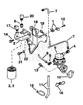

Är det fritt fram och låna bilder från marinepartseurope? Så kan jag visa den bilden som gäller för min båt.

Är det en nyare röd motor med två främre motortassar du har. I vissa båtar är det mer eller mindre omöjligt att byta detta filter utan att demontera pumpen. Och för att få bort pumpen brukar man behöva demontera motorfästet. Filtret demonteras genom att lossa skruven till bygeln, ta bort bygeln, ta loss koppen som innehåller ett keramiskt filter. Jag brukar helt enkelt sätta tillbaks koppen utan filter, och montera ett vattenavskiljande filter mellan tank och pump. Då slipper man få vatten i pumpen, och det blir mycket lättare att byta filter. Den bild som Micklas visar, är inte filtret som sitter monterat under pumpen,utan ett spin on filter som sitter på äldre motorer.

Precis det filtret har jag, finns bild på marincharteurope men visste om man kunde låna bilder där och klistra in här hur som.
