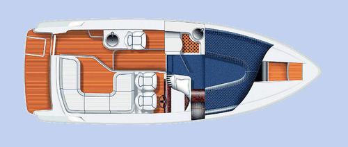

Jag tror att om du skulle prova dessa två båtar och åka ut 5 personer för att sola och bada en dag, så skulle du upptäcka att det är stora skillnader i planeringen. Aquador 26 är i verkligheten 27 fot lång och även lite bredare, vilket ger plats för en utgång bak på sidan av U-soffan. Mycket värt att lättare kunna gå förbi. Även toaletten och kojerna fram tror jag är större.

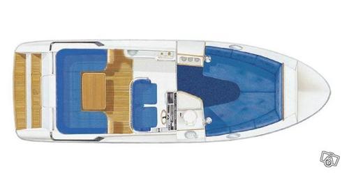

På Epoca måste du passera bordet och kliva mitt genom U-soffan för att komma ut på badplattformen bak (särskilt om kapellet är uppe). På det sätter är Aquador 23 mycket mer lik, även om den är mindre än Nimbus Epoca.
Hittade denna översikt av Nimbus 26 DC Epoca på Blocket:
Även om jag eg. föredrar Nimbus före Aquador så får jag nog rösta på Aquador när det gäller planlösningen iaf. Nimbusen är ju eg en 80 tals båt som har blivit modifierad med tiden.. Lite synd att man inte kommit med en helt ny modell med modernare layout. Förutom planlösningen så är det ju helt olika vägar att gå när det gäller inredningsstil mm.. Blankploerad körsbär mot mer klassisk inredning mm.. mycket att fundera på.
