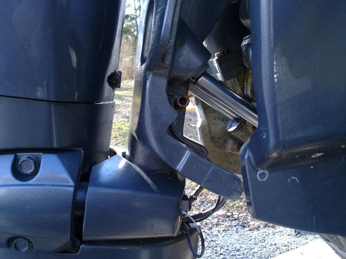

Vad är detta för del till en Yamaha 115hk?
Är det någon kunnig där ute som vet vad detta är för något? vi köpte en Yamaha 115hk -02 och det visade sig att offeranodrarna var väldigt dåliga så de har vi nu bytt ut. Vi ser dock att denna delen var nästa helt sönderrostad. Det känns som en slang som hade något hårt yttre (som nu är sönderrostat och helt fallit bort)..
Jag tror det skall vara en smörjnippel, men då förstår jag inte varför det sitter en gummiliknande slang utanpå?
Är detta något jag skall slita loss för att komma till själva smörjnippeln?
Tacksam om någon som kan detta upplyser mig :)
Mvh
Patrik
Det ska endast sitta en fettnippel där med eventuellt en gummihatt som ett skydd
Det är ingen som har en bild hur det ska se ut? så att man kan jämföra.. har sökt på nätet men hittar ingen bra bild..
problemet är nu löst, jag drog bort slangen och bakom den var det en smörjnippel precis som du sa. Min stora fråga är dock varför någon tidigare ägare satt den där?..
Nåvär, man kan inte få svar på ALLA frågor ;)
Tack för hjälpen Wanmar!
