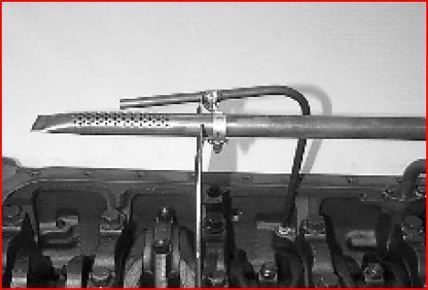

Här ser du problemet som 44.an och 300 har.
Oljestickans rör är böjt och slutar en bit från botten i tråget, het knasigt.
Har samma problem och ringe Drevia, svaret är: det ej går at suga ända till botten.
//Jonas
