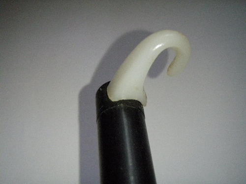

För att smidigt få manicken ur vägen kan den hängas på undre mantågslinan, ifall man har en sån här hemslöjdad krok. Alltså oavsett styrarmens tillfälliga längd. (Ser att du inte verkar ha en undre mantågslina, men men ...)
Kroken sitter f.ö. med djupförsänkt skruv underifrån i tiller-hålet.

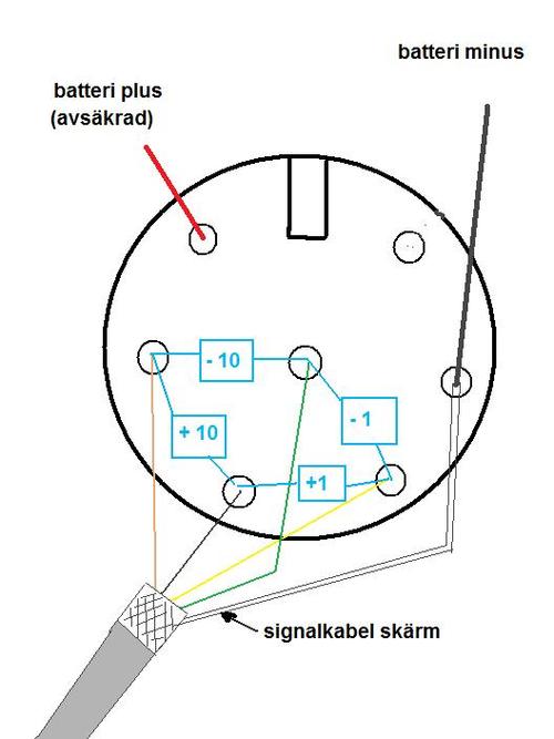

Man kan ha en särskild sladd-fjärrkontroll för att ändra kurs.
Själv har jag dragit en permanent fjärrkontroll så jag kan justera kursen ifrån nedgångsluckan. Bra t.ex. om det plötsligt börjar regna, man kan dra på regnkläder, hålla utkik och justera kurs bekvämt.
Ingen särskild sladd behöver anslutas för detta eftersom jag dragit ut kablar som är parallella (anslutna till samma punkter) som -1, -10, 1 och 10 internt i apparaten. Kräver iofs en ny dyr guldplätterad 6-polskontakt istället för den befintliga. Fyra knappar från ett gammalt tangentbord sitter permanent vid uppgången. Arrangemanget har fungerat perfekt, och som sagt utan tillfälliga extrasladdar.

Man behöver som sagt en ny 6-polig kvalitetskontakt, marinbutiker har sådana. Min är iofs 7-polig men en anslutning används inte. I övrigt en skärmad signalkabel med 4 ledningar samt 4 st slutande tryckknappar av nåt slag, tex från ett gammalt tangentbord. Samt som innan ett par grövre kablar för plus och minusmatning.
Att öppna 800:an och löda in skärmledningens 4 ledningar internt på tryckknapps-kortet vid respektive knapp är inga problem. Den insmorda packningen kan möjligen stöka lite, det är den orangea som syns i skarven (ej i bild).
Har ritat min kontakt från samma håll som fotot med anslutningar och färger, men ordning o färger väljer man ju iofs själv.
De blå rutorna visar vilka kablar respektive tryckknapp skall sluta ihop när man trycker, ifall man kopplat rätt på tryckknappskortet. Har ingen skiss på det, men det borde gå att klura ut ändå med ledning av vilka som sluts parvis, t.ex svart kabel är gemensam för såväl 1 som 10 osv.
