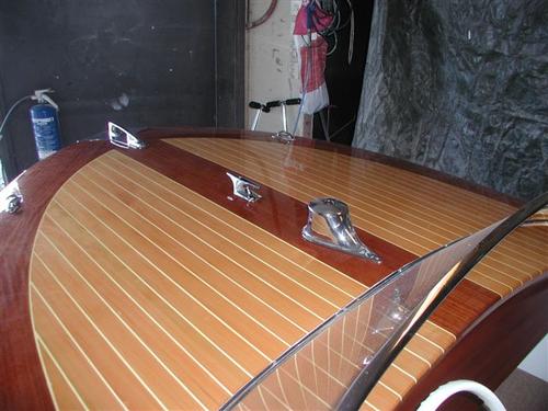

När det gäller lackfrågan som jag missade så tycker jag att International Goldspar är mer lättarbetad än Orginal. Den har också en bättre UV-beständighet.
Vi har lackat hela båten med det och sedan Interational Sidenmatt som sista lager och är väldigt nöjda.

Mina komplimanger till båtbygget, ser riktigt fin ut!
