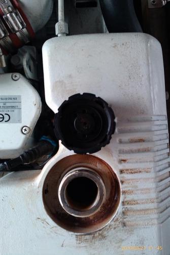

Tack för alla ideer och tips. Jag tog kontakt med Rodahls för att få lite tips om hur jag skall gå vidare. Jag fick då reda på att det tillverkats en serie motorer med felaktiga expansionskärl. Påfyllningshålet är av för liten diameter så locket tar emot innan gummipackningen får möjlighet att täta mot kanten. Alltså är det bara en plastkant mot metallen som ibland har tätat hyggligt. Väntar nu på besked om när jag kan få ett nytt expansionskärl monterat.

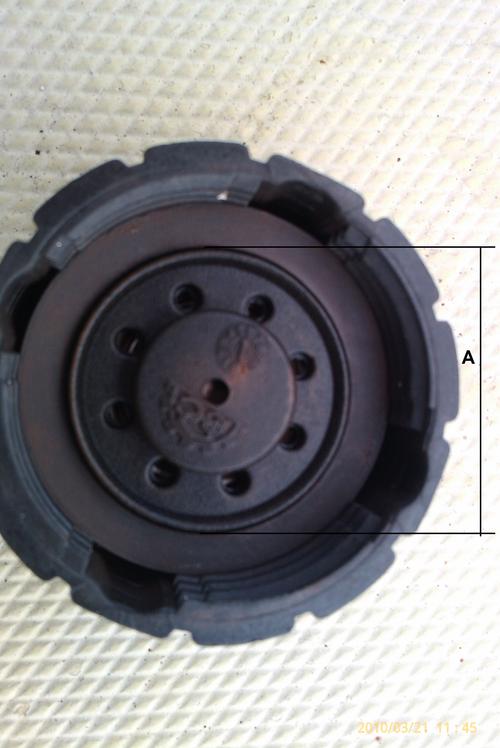

Problemet är alltså att måttet A (om det syns på bilden) är större än hålet i påfyllningen. Detta innebär att det tar stopp mot plasten i centrum istället för mot gummipackningen som ligger längdre ned i locket. Jag har tänkt prova med en o-ring emellan men då får jag ju ändå färre gängor som säkrar locket på plats. Så jag hoppas att Iveco tar sitt ansvar och fixar detta.
Okej, då fattar även jag.
För att kunna åka i väntan på nya grejor så hade jag nog klippt till en (eller kanske två) rund extrapackning ur tex en gammal cykelslang. Därtill spänt en lockhållare - typ skruvtving, men sas utan klumpig skruv - över locket emot botten. Helt enkelt på lämpligt vis lagt en press uppifrån på locket tills vidare för att hjälpa gängorna litet.
