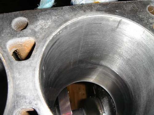

För att undanröja ev tvivel så skicakr jag med en bild på en B20, här kan du se att det absolut inte finns några lösa foder utan loppen är borrade direkt i blocket. Nu blir jag nyfiken, hur mycket tog din motorrenoverare betalt för byte av foder igentligen
Japp, inga lösa foder i någon volvos EGEN gjutjärnsmotor, detta gäller (B4B, B16, B18, B20, B30, B36, B17/19/21/23, B200, B204, B230, B234). Ja, du kan ersätta B18 motorn med en B20, är ganska bolt-on operation. Jag rekommenderar att du tar en så sen B20 som du hittar, helst med en topp med 44mm insugsventiler (finns på B20A/B/D från 1974-> och ALLA B20E/F). B18/20/30 har alltid 35mm avgasventiler som standard, tidiga (ända till 1973) B20 förgasarmotorer (även marin) har 42mm insugsventiler, senare har 44mm. B18 har alltid 40mm insugsventiler, och sämre ínsug/avgas kanalkonstruktion. Marindelarna tar du från B18, och bultar på B20:an. Rekommenderar sötvattenkylning, men inget måste, jag körde med sjövattenkylning.
Det en bra kompis till mig och då tar man inte betalt. Han kan mycket om bilar och han har buggt flera bilar själv (Hotrods) så det här med foder var väll bara som en groda som vi alla kan göra. Så nu kan vi släppa det det här och önska GC_1966 lycka till med renoveringen av sin B20-B18.

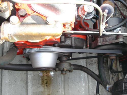

Janne, hur gjorde du med remkretsen till generator och bilvattenpump? Om bilpumpen sitter där krockar remmen med impellerpumpen vill jag minnas. Flyttade du generatorn till andra sidan? Du kanske har någon bild? Funderade själv tidigare på att ha kvar bilpumpen som cirkulationspump när jag renoverade min B18 och byggde sötvattenkylning, men skippade det pga detta (köpte en vevaxeldriven impellerpump istället).

Ja, generatorn är flyttad till samma sida som pumpen och då går allt fritt.
