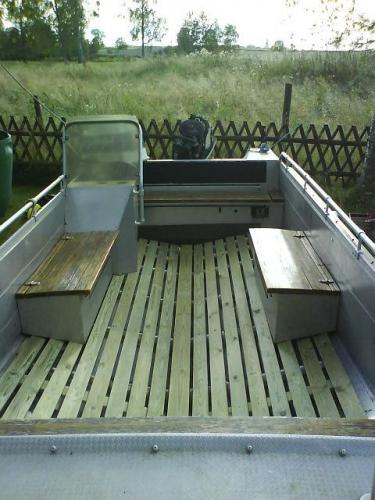

Jag har precis gjort ny durk till Buster Big.
Köpte först svart dyr plywood 500kr/skiva (köpte 2 stycken) för att såga till.
Detta för att komma undan billgare än de 5000kr som ny orginaldurk kostar.
Använde den gammla durken som mall.
Men upptäckte snart att det inte gick ty durken är inte plan.
Den svänger upp ganska mycket i fören. Så det gick inte böja plywoodeen så pass mycket utan att den sprack och delaminerade.
Sedan upptäckte jag att den plywooden jag köpt bara bestod av 6 lager mot origanl durkens 9 lager.
Då tog jag ett omtag och tänkte om. Åke till K-rauata och köpte tryckimpregnerat av dimansion 16*75cm och lade som durk.
Bifogar en bild för att visa hur det ser ut. Vill betona att jag ser min båt som en ren bruksbåt. Funktion går före utseende och värde på båt. Kan tänka mig att många tycker att det är fult, vi är alla olika.

Ser ju inte så dåligt ut tycker jag, trots att båten mera liknar en brygga än en båt innuti, men bra jobbat:)
Specialbehandlad vattebsäker plyfa. Finns att beställa hos alla Busterhandlare.
Det är ju trevligare än att få bustern att likna en bryggflotte som någon var inne på och så höjer det istället för sänker andrahandsvärdet som en bryggflotte gör.

Den dåliga skiva som jag köpte för totalt 500kr/styck på Cheapy är betydligt svårare att såga, den är porös och stort frågetecken om den inte suger vatten. Samt att det inte går att gå på den utan att ha halktejp eller nåt. Av skivorna har jag nu gjort en förrådslåda att ha utomhus.
Nu är läget som det är, jag har lagt en tryckt virke som durk.
Vilket jag räknar med skall hålla hela återstående båtens livslängd.
Gör också båten lättare än de tunga skivorna och att det ger båten en låg tyngdpunkt vid mycket last som borde vara gynnsamt.
//per
Jag tycker det såg ganska bra ut. Blir det inte halt när det är blött?
Jag har för mig att man inte skall kombinera tryckt virke och aluminium. Nu vet jag ju inte om det gäller för just den aluminiumtypen som finns i båtbottnet men kanske någon annan som vet???

hus på ett säkert sätt. Angående min nybyggda badbryggaSkrattande. Badbrygga tyckte någon ovan att de såg ut som. Lade in tryckimpregnerat i en Buster Big från 1985,Sen kommer det fram att de kanske inte var så lyckat med tryckimpregnerat. Förhoppningsvis så är det inte så mycket koppar i de tryckta virket eller så rinner gifterna ut och man pumpar ut det med länspumpen.Tur att båten med motorn bara kostade 30 000kr. Med det låga priset blir man lätt lite snål när man tittar i Busters tillbehörskatalog. Skulle vilja ha en Vänsterpulpet men den kostar ju 7800kr. Kanske skulle ta och knacka till en egen pulpit i aluplåt för 1/3 av priset som Buster tar. Tidsåtgågen borde vara högst 5 timmar.
Ser praktiskt ut med badbryggan.
Själv skulle jag nog fråga en plåtfirma om dom kunde göra iordning en durkplåt i 3 mm alu.
borde bli billigare om du känner någon som jobbar på firma och kan ta det på sidan om.
