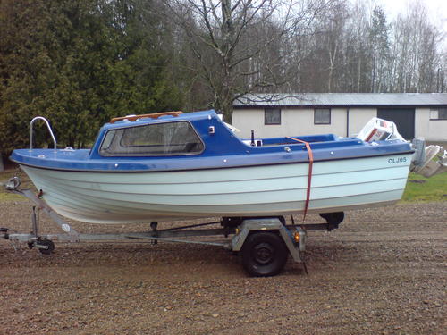

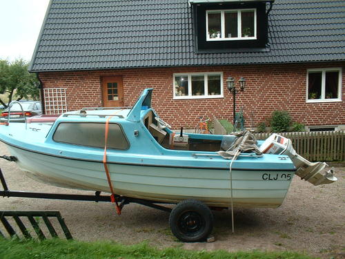

Måla om Båten?
Hej.
Funkar der att måla om skrov och överbyggnad, med roller? blir resultatet bra eller?
Båten är en kabinbåt  av plast från 70-talet, så det behöver inte vara 100% bra.
Tänkte köpa två komponent färg på Biltema.
mvh algren.
