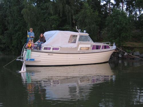

Jag äger en Polar 29, ska dela lite synpunkter på utrymmet m m.
Börjar med utrymme / utsikt: Polar29 är min drömbåt till rätt stor del pga sittbrunnens storlek, utförande och utsikt. Båtens bredd (ca 3.15) gör att allt blir större än på t ex Saga 27, det märks kanske mest på golvytan bredvid köket där man kan passera den som står och lagar mat utan problem. Förarsoffan är tillräckligt bred för två, och utsikten från förarplats suverän med stora fönsterytor och smäckra fönsterstolpar (väldig skillnad mot t ex Saga 27!). Vid matplatsen bakom föraren har vi 4 sittplatser och ett rejält bord. Utsikten är fri 180° vid fällt kapell, åtminstonde för vuxna. Förarsoffan fälls fram för extra avställningsyta framför sittplatsen. Fast extra sitt/matplats finns bakom köket med uppfällbar skiva, annars 2 extra platser med iläggsskiva och fällpallar. Köksbänk totalt ca 1,6m inkl. spis och ho, då passagerarstol fällts ner och skiva fällts upp. Kylskåp sjökortsfack under förarsoffa. Mycket trä i inredningen.
Utsikten med kapell uppfällt begränsad vid matplats pga placering av fönster. Det kan ordnas med låg placering av fönster på kapellsidan.
Vad gäller utrymmen i övrigt så är toalettutrymmet med nästan ståhöjd och hyfsat svängrum. Se PraktisktBåtägande 2008-11 där jag skrev om installtion av ny toalett och toatank. Soffor med många sittplatser och bra utsikt genom stora fönster i salong, som har mycket trä. Akterruff med rejäla kojer. Har sytt upp ny dyna till akterruffens tak, en uppskattad sitt/liggplats både under färd och i hamn. Stuvutrymmen finns så det räcker och blir över!
Vår båt har fått en Yanmar 4JH3 4-cyl 75 hk marindiesel installerad 1999. Den drar ca 0.5l/distans vid 7-7.5 knop som är marschfart pga att båten är en äkta snipa, dvs inga bärplan under vattenytan i aktern. Alltid startat direkt som ny (ingen förglödning el likn), drar/ryker inte någon olja. Motorn jobbar förstås med låg belastning eftersom originalmotorn MD17 på 35hk utan problem orkade med marschfarten. Jag gör service själv på motorn. Byte impeller, byte filter och olja, glykolkonservering går bra med rätt bra åtkomlighet. Ingen speciell service pga turbon, bara rätt typ av olja används. Tror inte firmorna tar mer betalt för service av turbomotorer.
För övrigt rätt så bra skarndäck att gå på, och en riktigt stor plan yta att ligga på på rufftaket. Väl utlagd bog (högt fördäck) gör att den går relativt torrt i hög sjö.
Jag kan alltså starkt rekommendera denna båttyp, om du har de extra pengar det innebär jämfört med t ex Saga 27.
