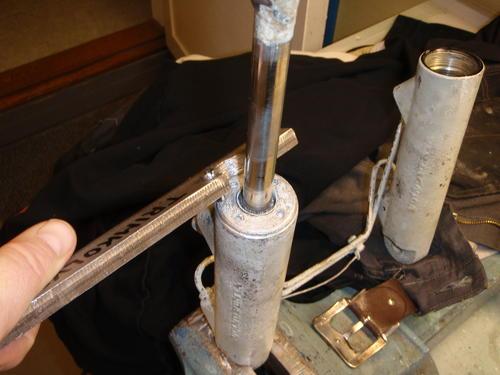

Någon som vet hur man får bort gavlen/locket på powertrimcylindern (senare modellen) som sitter på ett 290 DP-A drev? Ska ge mig på att renovera cylinder och kolv med nya oringar packboxar etc. Är osäker på om locket är gängat eller bara pressat i cylindern.

Jag håller på och gör samma sak med mina, också sena modellen.
Locket är gängat.
Jag tillverkade en haknyckel som passade av ett tjockt järnstycke som jag borrade och gängade in två M5:er i som passar i kolvlockens hål
Först försökte jag med att modifiera en haknyckel till en rondell, men den var för klen.
Tänk på att det kan vara bra att trycka med ett rör eller något på ovansidan av haknyckeln när man ska slå loss locket så att det gängar upp sig.
När du fått isär kolven så måste du lossa 16mm bulten som sitter i botten på stången för att byta stefatätningen.

Kan säga att det gick inget vidare. Cylinder och lock satt som berget, försökte med alla trix men gav till slut upp. Det blir nytt till våren.
