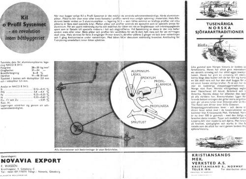

Hej Pama Låter inte bra det där. Men det är lätt att missta sig på vad som hänt. På min båt har själva köl profilen spruckit, jag tror att det stått vatten kvar i båten under nån vinter och sedan frost sprängt röret som kölskenan består av. Jag bifogar en bild från en gammal brochyr där man kan se hur dom olika profilerna ser ut. Nu säger jag inte att det är det som hänt din båt utan endast en möjlighet. En annan sak som man kan ta fel på är att själva kilen som håller plåtarna på plats i profilerna kan vara olika långt islagen och ge ett konstigt utsende, som att nått håller på att lossna liksom
