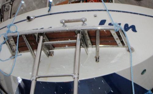

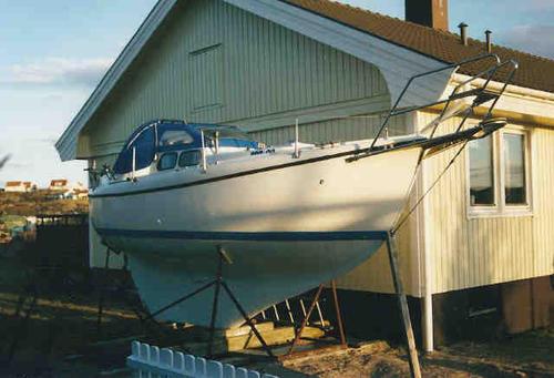

ciaraud 31 Postad 13 November , 2009 Vi målade 2003 vår vattenlinje med International Brightside (teflonfärg) marinblå nr 830. Sålde båten 5 år senare och då var det väl skavt på några små ställen men fortfarande inten nödvändigt med ommålning. Ni slipade ner den förra vattenlinjen totalt (den var röd också) innan vi lade på den nya. Kan rekommenderas. Nyansen är snygg också. Den blå snobbranden som är i exakt samma nyans kallas Scansinavian blue och är en tejp. Vi gjode namnet i samma vinyl också. HUR kan jag vet detta efter nästan 7 år? Jo, vi skriver upp allt som investeras i båten i loggboken. Reommenderas, mycket bra när man ska sälja den också OBS! bilden togs 2008 när färgen var 5 år gammal. Senast ändrad av ciaraud | 13 november 2009 | 07:46 Dela detta inlägg Länk till inlägg Dela på andra webbplatser
ciaraud 31 Postad 13 November , 2009 En bild till tagen vinter 2008 Dela detta inlägg Länk till inlägg Dela på andra webbplatser
