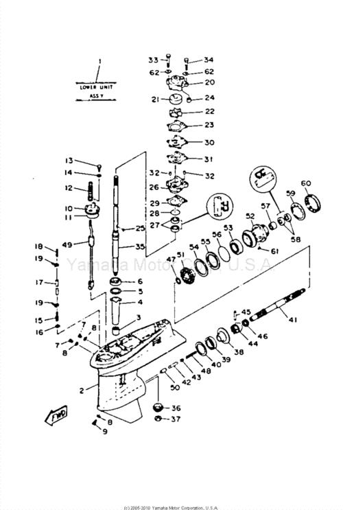

Den pinne jag tänker på är #45 på bilden.
I mitt fall är det bara backen som inte fungerar.
Kan jag då utesluta att det är den eller?
Nr. 45 ser ut att vara brytpinnen.

denna pinne nr 45 sitter rakt igenom clutchen o är ingen brytpinne den styr clutchen är mycket ovanligt att den går av fast inget är ju omöjligt ,du får demont växelhuset o kolla.ett tips lossa på växeljusteringen o växelstången innan du river huset o prova om du kan trycka ner växelstången o se om du får i backväxeln.
Okey! Då utesluter jag den innan jag kollat efter.
En fundering ang växelstången, är det inte backen som ligger högst upp sedan neutral i mitten och fram ligger längst ner? Om kan kollar på sprängskissen ovan, vilket av dreven är back och vilket är framväxel? #38 alt #51
Vilket håll roterar drivaxeln? Med eller motsols?
Mitt problem är ju att när jag har vad jag antar är backen i och jag roterar drivaxeln åt vad jag tror är rätt håll samtidigt som jag har andra handen på propelleraxeln så klonkar det bara och själva axeldelen jag kan se nere vid växelväljarens klump slår ut.
nr 38 är framdrevet o nr 51 är backdrevet,när du trycker växelaxeln neråt ska backväxeln gå i,drivaxeln roterar medsols.
