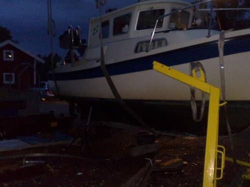

Tjenare!Jag kör kranbil själv och har hela släcktens båtar på två strö ganska höga så du kommer åt botten lätt för målning etc..Om du har en typ snipa räcker det alldeles utmärkt med ett par strö att ställa kölen på och två tyresö stöttor,en på varsin sida mitt på båten.Har tyvärr ingen bild men lovar återkomma med en när jag lägger upp farsans fiskebåt på 3800kg.Men detta gäller ju givetvis inte segelbåtar då är det fyra stöttor som gäller alltså, båten på 5 punkter kölen blir ju nummer fem.....

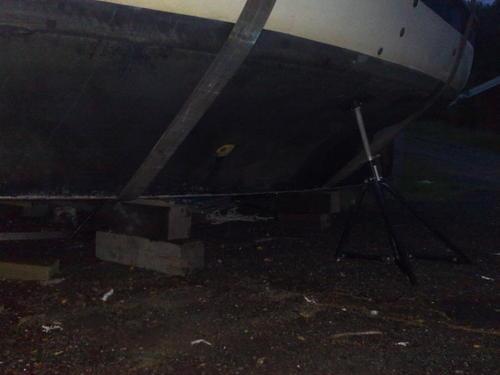

Bild på min 32-fotare som iof står på kölen (kölstöttan näst längst fram tog aldrig upp någon last, den fanns där för säkerhets skull)..
Senast ändrad av FredrikB | 01 augusti 2009 | 12:01
