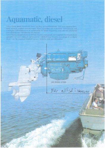

Jag ska lyfta min motor i en Alfa 24 och undrar om man är tvungen att ta bort drevet ( ett 280 drev). Motorn är en md32
Vad jag kan se så är det bara två motorfästen och nu undrar jag var dom bakre fästen kan sitta? Motorn som sitter i har det hänt något med, det går inte att röra svänghjulet. Kanske någon som vet vad som hänt med motorn? Har haft en hylsa och ett långt rör på svänghjulet men icke, sitter som berget.

Tjena! Har en Alfa själv oxå, dock med B30... Ta bort drevet, är väl det spontana som jag tänker på. När du ska i med snurran igen så kommer du knappast (läs aldrig) att kunna pricka in splinesen igen. Sen är det väl ganska tveksamt om du kan bryta motorn så pass mycket som det behövs utan att knäcka nåt i struten eller lagerväg.
Sitter bara 2 motorfästen, de bakre är struten som sitter fast i akterspegeln.

hej Pejo går det inte att sära motor och drev vid skarven svänghjulskåpa/drevstrut? det är väl det nomala förfarandet. Dock kan drivaxeln till drevet rosta fast i ryckdämparen som sitter på sväng hjulet, men med lite baxande och mycket smörjande kan den lossa. verkar lite overkill at ta loss drevet om du inte ska göra det i alla fall dock hjälper det föga att bara ta bort drevet, du måste sen också lossa dom 6 eller 8 bultarna som håller ihop tätringarna till struten annars sitter det som berget i alla fall, om jag inte minns helt galet. Lycka till med pärlan// Johan Tjingeling

Det bästa e nog att ta bort drevet  .. sitter 6 bult bakom drevet , sitter 3 st plåtbleck å bakom varje bleck finns det hål sammanlagt 3 st  ... du sätter sedan i 3 av dessa 6 bult i de hålen å skruvar i bultarna ... funkar som avdragare ...
Men du ska då ha lossat motorfästena fram på motorn  ..
Gjorde så själv för ca 2 veckor sen funkade kalas
Plocka bort drevet, det tar bara 1/2 timme. Så får du samtidigt koll på bälgar, drivknut etc. Passa på och byt stödlager för drivaxeln samtidigt, 2st, ingen stor kostnad.
