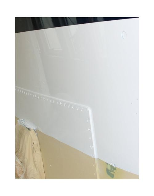

Man har lagt en ganska så tjock aluplåt utanpå och bultat fast den runt om, ett riktigt snyggt jobb faktiskt.
Här kommer bilden
Tack för info båda två!
Jag skruvar limmar en plåt utanpå som på din båt Jonas, och lägger plywood på insidan för att bygga tjockleken.

Bild på akterspegel. Notera sprickan på vå sida ner mot dyvikan, syns även tydligt skruvhålen. Många skruvar blire.....
