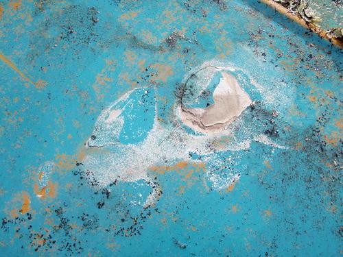

fråga 2 Plast skadorna som är 2 millimeter in i plasten (se bild, bilden är innan slipning påbörjats! nu är den betydlig mindre) räcker det om jag spacklar som jag hade tänkt eller ska jag plasta över? och om det räcker med spackel, ska jag använda bufa eller glasfiberspackel?
fråga 3 när jag lagat märkena, måste den lackas för att få en slät yta eller kan jag rolla färgen? den måste bli mycket slät då det är en tävlingsbåt och ska gå så lätt i vattnet som möjligt

Jag har kollat med ok-jolleförbundet, de gav inget. Imorgon ska jag åka och mala av ett roder och centerbord iaf. Sen så ska jag använda bufa spackel och lacka den med spruta. Nu vet jag hur jag ska gå tillväga och jag kommer lägga upp bilder under renoveringen ifall det skulle vara någon som är intresserad av att göra samma sak som jag ska!
