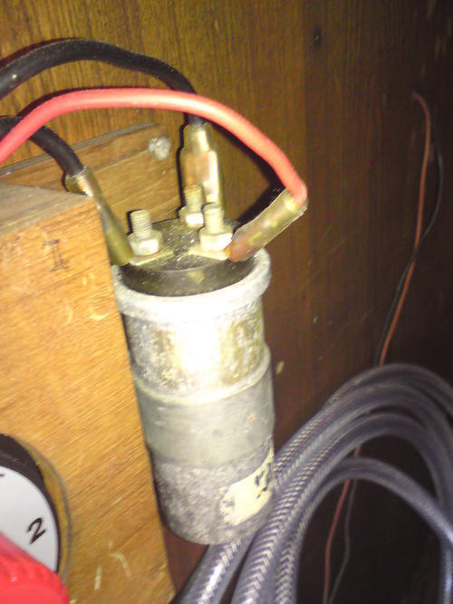

Min generator laddar upp så hårt som 16 volt i vissa fall. Den pulsladdar mycket och som högst kan den komma upp i hela 16  volt. Kan den burken ni ser på bilden vara en så kallad twc som vad jag minns skulle pulsladda batterierna? När man kört ett tag o således batterierna är uppe i laddning lägger den sig mer i normalt läge...

det på bilden är ingen TWC eller hella hpr som dom senare hette
finns 4-5 olika TWC modeller och jag har sett alla
dom tilverkas ej tyvärr längre

16V är ju för mycket.  Låter som att laddningsregulator saknas eller är kass.
Men blybatterier är ganska tåliga, skulle inte förstöra semestern med att meka generator just nu. Ta det lite senare.
Det som händer är att batterierna gasar mycket. Kolla ventilationen, inge bra med knallgas i båten. Sedan kan en del 12V-prylar bli ledsna på överspänningen.

Har samma fel på min nimbus 26:a, den överladdar vid gång och är vid vissa tillfällen uppe i 17volt, vad jag fått förklarat så sitter laddningsregulatorn på generatorn(en svart plastbit) men i mitt fall så hänger det en laddningsregulator vid sidan om. Undrar om den som sitter på generatorn kanske gått sönder och man kompletterat med en extern laddningsregulator.
