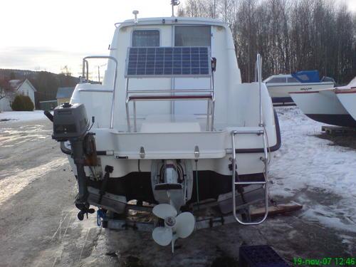

PS På bilden syns en propeller 15x17 (varvar 5000 med den) Reserven är en oanvänd 14x19. Jag undrar vad som händer om man byter till den? Vet ni? Enligt uppgift ska varvtalen bli ungefär desamma, men knopen fler.

På min (nyss inköpta) sitter en 15x17 (varvar 5000 med den) Reserven är en oanvänd 14x19.
Enligt Bellas egen informationsbroschyr (för ny båt) ska den göra 32 knop, 5 200 varv (2 pers) med 14X19 propellern.
Volvo Penta anger f ö 5500 som toppvarv för en AQ250A.
Kör ni med 14X19 och är nöjda, eller har ni hittat något bättre?
