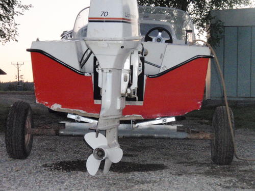

Har du växelhusets s k aniventilationsplatta (även kallad antikavitationsplatta) jäms med köllinjen vid akterspegeln?
Åker du ensam i båten när du provar?

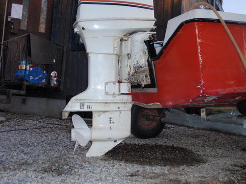

Har du nån bild på båten och motorns placering i höjdled?
Båten är ju övermotoriserad, så långt förstår jag. Johnson 70 hk 2-taktare brukar väga ca 110 kg så du har ju en del tyngd där bak...

en till bild
plattan sitter ca 1.5 cm under botten

Höjden ser ju helt okej ut, hoppas det fixar sig!

- Antiventilationsplattan jäms med eller till och med nån cm ovan för köllinjen (man får testa sig fram). Du har motorn hyfsat bra i höjdled.
