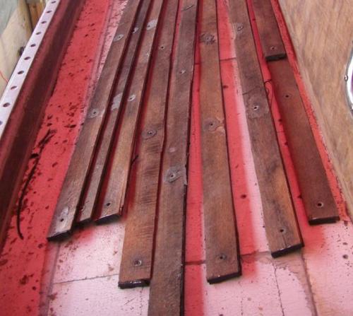

benjamin123456 0 Postad 1 Maj , 2013 Hej, är påväg att köpa en begagnad vindö 50. Men började fundera lite när jag läste detta. Ägaren (han är snickare) hade fått in vatten under teakdäcket, så om man stampade på det så kom det upp fukt på vissa ställen. Ska försöka beskriva vad han gjort efter det, så gott jag kommer ihåg, kan möjligt komma ihåg eller förstått något fel. Han rev bort all teak, vet inte hur länge han lät det torka. Limmade tillbaka teaken, med http://www.bostik.com.sg/Products/Transportation/Marine/Simson_MSR_Bedding_Compound Skruvade fast i samma gamla hål tills det torkat ordentligt för att sedan ta bort skruven. Därefter borrat upp skruvhålen och fyllt med epoxi och tryckt i plugg med epoxi. Och sedan använt http://www.bostik.com.sg/Products/Transportation/Marine/Simson_MSR_Deck_Caulk Mellan teakeibborna. Jag har inte frågat om han använt fuktmätare, men detta arbete gjorde han 2009 och däcket ser jätte fint ut idag. Båten har varje vinter stått förvarad ordentligt övertäckt, men inte uppvärmt. Hur stora är riskerna att det är ruttet i sandwich laminatet? Om vindö 50 nu har sandwich under teakdäcket.? Bifogar bild om hur det såg ut under teaken när han dragit bort den. Dela detta inlägg Länk till inlägg Dela på andra webbplatser
benjamin123456 0 Postad 1 Maj , 2013 Länkarna verkar inte funka när jag klistrar in dom här, skumt. Men produkterna från http://www.bostik.com.sg heter: Simson MSR Bedding Compound Simson MSR Deck Caulk Ska tillägga att däcken var på de tunnaste ställena 6-7mm tjockt. Dela detta inlägg Länk till inlägg Dela på andra webbplatser

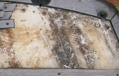

benjamin123456 0 Postad 1 Maj , 2013 En till bild på ett annat ställe på däcket. Dela detta inlägg Länk till inlägg Dela på andra webbplatser
