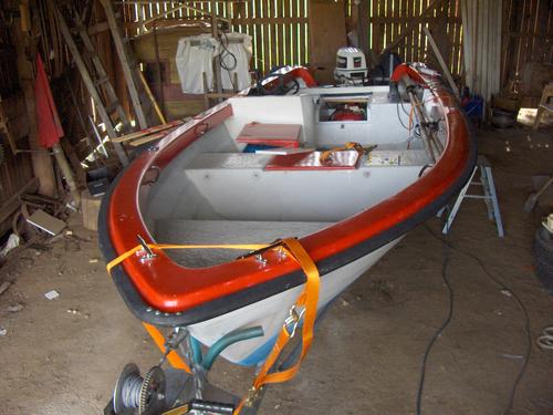

Båten jag har är en Cresent 500 öppen.

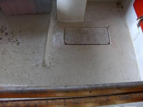

Iallefall så stör jag mig på alla dessa små sprickor som bildas. tror int det är någon fara att man trampar igenom dock.
Skickar med en bild, där de spricker.   Ska nog mycket till för det ska gå sönder. (svagt röd markerat i 4 hörn)
Men undrar ska man dra upp bra mycket o sen köra med glasfiberspackel grön för o få det bra eller hur ska jag gå tillväga.
Eller ska man låta allt vara.. eller kan det hända något...

bilden jag skicka med är där vattnet ska komma fram så man kan ösa ifall de regnar elelr något sånt.. men de spricker så mysko runt om... skam an slipa bort o göra om, o köra med glasfiberspackel. kört med en grön sort förut blir hårt o bra.
eller ska man vänta tills de mer spricker upp så man kan se under?
Vill ju gärna inte att de ska hända på sjön... stå ösa i panik.

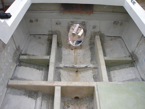

Tja!
När min durk sviktade åkte skiten ut. Nu håller den på att byggas upp igen Skrattande
Stabilt och bra verkar det bli oxå!
