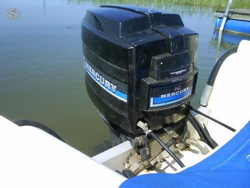

Mercury 70hp -83 (81?)byta olja och impeller. Vad kan ha pajjat under vintern?
Totalnovis på båtägande som dumt nog inte vinterkonserverade ovanstående motor. Vad kan behöva fixas? Eller är det anske helt ok, om än inte bra. Kondens i förgasaren sa någon? Tänkte byta impeller men snackade med en kunnig som sa att den kan hålla i 15 år. Tror den är bytt för tre säsonger sedan.
Hur bör jag gå tillväga vid sjösättningen på lördag?
Tänkte byta olja i drevet, finns det någon särskild man skall köpa? Någon som sitter på en guide till hur man byter? Suck, jag borde nog inte ha en båt (ångest)
Otroligt tacksam för svar och tips
Jag skulle ha bytt olja i växelhuset.
Det finns två pluggar i växelhuset, för att tömma oljan skruva först ur den nedre,
sedan den övre. Man behöver i slutet av tömningen normalt tilta upp motorn för att få ur all olja.
För att fylla så finns det småtuber att köpa alternativt 1 liters flaskor.
Jag använder själv Quicksilvers olja, till den finns en pump som man skruvar fast på flaskan. Slangen från pumpen passar på Mercrusier utan adapter, tror att det är samma till utbordare men det finns annars adaptrar. Man fyller oljan från det nedre hålet och stannar när det kommer ut ur det övre. Skruva i den övre skruven och sedan får man vara lite snabb när man skruvar i den nedre, passa på och byt packningar på skruvarna och om gängorna är dåliga byt skruvarna så slipper du problem nästa gång du byter. Jag byter normalt vid upptagningen då ser man om det finns vatten i oljan, vatten kan i värsta fall spränga vaäxelhuset.
Ett bra verktyg för att lossa skruvarna är en slagskruvmejsel, finns bl.a hos C.O för en billig peng.
Kolla soppafiltret, kanske nya stift och se sen till att ha ny bensin när du startar.
Lycka till !
