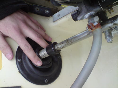

Hejsan  har en ny fråga ang båten. var ute igår och åkte lite kom då fram till att den svänger för lite åt vänster (tror jag det blir) hur justerar men detta. motor är en mercury från början av 80-talet.
Fungerar det att bara skruva ut den gängade delen lite? eller hur fungerar det?
mvh Andreas
Det här är väl en ganska svår fråga att svara på utifrån bilden, men jag tolkar att det är ratten som är rak och båten som går åt vänster.
Du måste ha någon form av fast punkt för styrningen i motorbrunnen, och i det här fallet verkar den vara monterad direkt mot motorn.
Det du kan göra (som jag själv gjort många gånger) är att justera den fasta punkten i förhållande mot styrningen, svårt att förklara, lätt att göra.
Jag ska ut till min båt lite senare idag, så jag kan ta en bild hur det ser ut på den iallafall, om det ger någon clue.
Lycka till,
MvH
Du får ändra på styrkabelfästet innan för damasken
Menar du att båten svänger mindre åt BB än åt SB?
tommy
Det finns en massa spår i styrkabelhöljet som det sitter en plastkula i dela på kulan o flytta på den
Ja det är det jag menar, ursäkta för den konstiga formuleringen... den svänger inte lite mindre utan Mycket mindre så känns som om det borde gå att fixa så den svänger lika mycket åt båda hållen?
Andreas
Som jag försökte formulera, ja.
Detta är dock inte nödvändigt, vissa motorer har allt inbyggt i fästet, ser litet annorlunda ut då, men de flesta äldre båtar har kula som sitter fast i motorbrunnen via någon anordning.
Din förklaring var klockren och lättförstådd, så den behöver du inte be om ursäkt för. Det var nog Limpann som missförstod.
tommy
Till de nyare motorerna så är det i regel en annan styrkabel som kallas styrörskabel då sitter styrkabeln fast i styrröret direkt på motorn o via endraglänk till motorn,i det här fallet så sitter enl bild styrkabeln fast i ett styrkabelfäste för akterspegel.
Det var det jag menade, men jag råddade till det lite väl onödigt.
Den här kulan den sitter innanför det svarta skyddet man ser på bilden då eller? får se om jag hinner ut i eftermiddag annars får vi ta det imorrn. Måste tacka för alla svaren!
MVH Andreas
Du ska flytta kulan mot styrbord, om den svänger för mycket mot babord (vänster) om jag inte är helt ute.

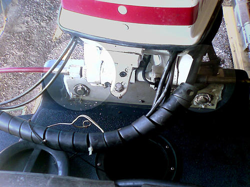

Kulan kan vara ute som på min båt (se bild), annars är det innan för muppen, det svarta skyddet.
Nej, kulan ska inte flyttas. Den ska sitta precis där den sitter, i fästet.
Det är styrkabelns läge som ska justeras, åt ena eller andra hållet.
= kulan flyttas på styrkabeln åt ena hållet, kulan sitter ju normalt sätt inte fast utan den är tvådelad/endel som man skruvar på styrskabeln och flyttar iochmed det, tolka det hur du vill, men på det sättet tolkar jag det, att man flyttar kulan och i och med det ändrar styrkabelns läge i förhållande till båten.
